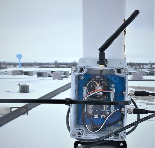

在这个示例项目中,位于DigiKey Electronics总部大楼屋顶的Zigbee传感器节点的MicroPython应用程序文件系统通过“无线”方式从位于工程部门的室内Zigbee节点远程更新。Digi的XCTU配置和测试工具软件用于构建新的应用程序固件映像,并通过无线方式发送到远程Zigbee节点。XCTU使用公钥/私钥ECDSA签名对来安全地实施更新。本示例中涵盖的步骤包括:生成公钥/私钥对,在XBee 3设备上设置公钥,创建OTA文件系统映像,在远程节点上执行OTA文件系统更新,并重置远程节点以重新启动MicroPython和更新后的应用程序。XCTU工具和Zigbee 3.0集群库规范的FOTA过程在XBee3 Zigbee 3.0模块用户指南中有详细描述。

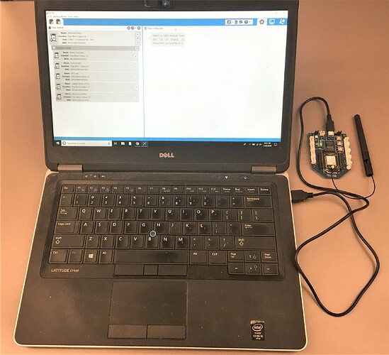

用于远程更新位于屋顶的远程节点的Zigbee无线电是一个安装在Xbee Grove板上的Xbee3 Zigbee模块。它通过USB连接到运行XCTU的Windows 10笔记本电脑。用于发送更新文件系统的Zigbee无线电(Xbee3/Grove板)必须与正在更新的远程节点属于同一个Zigbee网络。

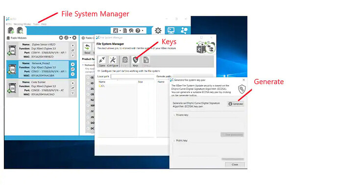

由于OTA文件系统更新是签名的,因此必须配置远程设备以便它们能够验证传入的更新。Digi International Xbee文件系统更新的安全性基于椭圆曲线数字签名算法(ECDSA)。要为OTA文件系统更新设置网络:
在XCTU中,选择工具中的文件系统管理器( File System Manager ) 。在文件系统管理器( File System Manager ) 中,选择密钥( Keys ) ,然后点击生成( Generate ) 以生成公钥/私钥ECDSA签名密钥对。命名并将公钥和私钥保存到您的计算机上。

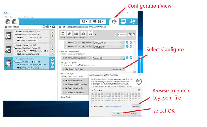

远程更新文件系统的Xbee3设备必须事先安装公钥。在Xbee3设备上设置文件系统公钥需要通过XCTU有线连接在本地完成。目前,XBee 3固件不支持远程设置文件系统公钥。
- 在XCTU中,打开目标设备的配置视图( Configuration View ) ,并转到文件系统选项( File System Options ) 类别。
- 在文件系统公钥( File System Public Key ) 行中,点击配置( Configuration ) 。
- 在配置文件系统公钥( Configure File System Public Key ) 对话框中,点击浏览( Browse ) 并选择您保存公钥的.pem文件。完成后,公钥的HEX值将显示在对话框的公钥部分中,如图所示。
- 点击确定( OK ) 以确保密钥写入设备。

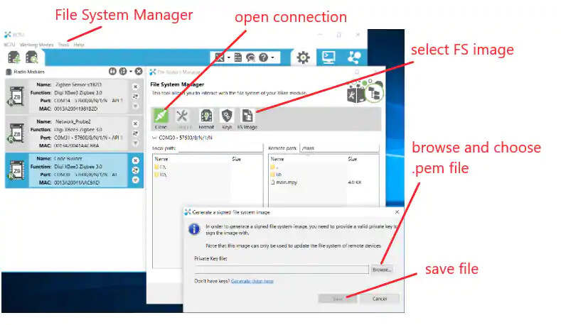

- 在工具( Tools ) 中打开文件系统管理器( File System Mana ger)对话框。
- 在您想要生成OTA文件系统镜像的设备上**打开连接(**Open connection ) 。
- 点击FS 镜像( FS Image ) 。
- 在显示的生成签名文件系统镜像( Generate a signed file system image ) 窗口中,点击浏览( Browse ) 并选择存储私钥的.pem文件。
- 一旦路径显示在私钥文件字段中,点击保存( Save ) 以分配.fs.ota一个适当的文件名和位置。

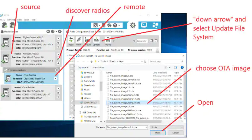

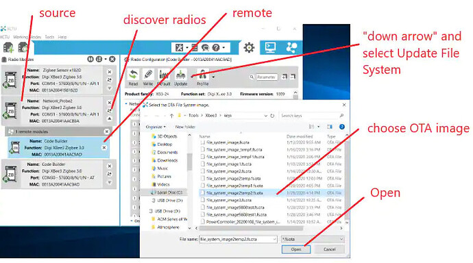

- 要添加目标远程设备,请从源( source ) 设备点击“发现同一网络中的无线电( Discover radios in the same network ) ”。在此示例中,“Network_Probe2”是源设备,“Code Builder”是远程目标设备。
- 在远程设备(Code Builder)上进入配置( Configuration ) 模式。
- 点击更新按钮旁边的下拉箭头,选择更新文件系统( Update File System ) 。
- 选择目标节点需要更新到的OTA文件系统映像(.fs.ota)。
- 选择打开( Open )

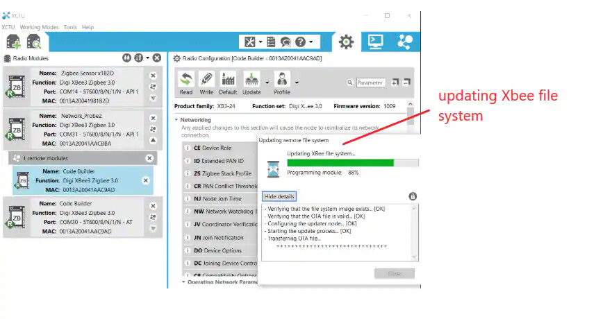

远程文件系统正在更新。
远程文件系统更新完成时的XCTU消息。
