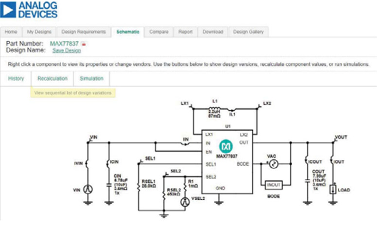

在设计电池供电的传感器时,首先了解电源电路的性能和局限性至关重要。这正是电路计算和仿真发挥作用的地方。它们有助于节省时间,并降低围绕不合适的集成电路来设计硬件的可能性。
亚德诺半导体(ADI)公司通过其免费的 EE-Sim® 电源工具让这一过程变得更加轻松。只需输入所需的参数,即输入电压、输出电压和电流,该工具就能快速计算出合适的电路。例如,图 3 展示了由 EE-Sim® 电源工具生成的电路仿真结果。
一旦计算出电路,就可以使用实际的外部组件运行仿真,以直观呈现不同电压和电流下的波形。该工具还支持高级仿真,包括负载阶跃响应、交流环路稳定性、线路瞬态行为以及效率分析,为您的设计提供全面的见解。
