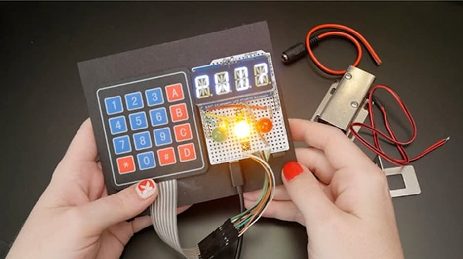

接下来,列出项目的输入和输出,比如一个密码锁可能会有键盘输入、LED 显示输出和电磁铁输出;互联网项目可能会将云服务作为输入、输出或两者皆有。但如果这是你第一次构建 Arduino 项目,我建议将物联网相关的项目留到第二或第三个项目再尝试。

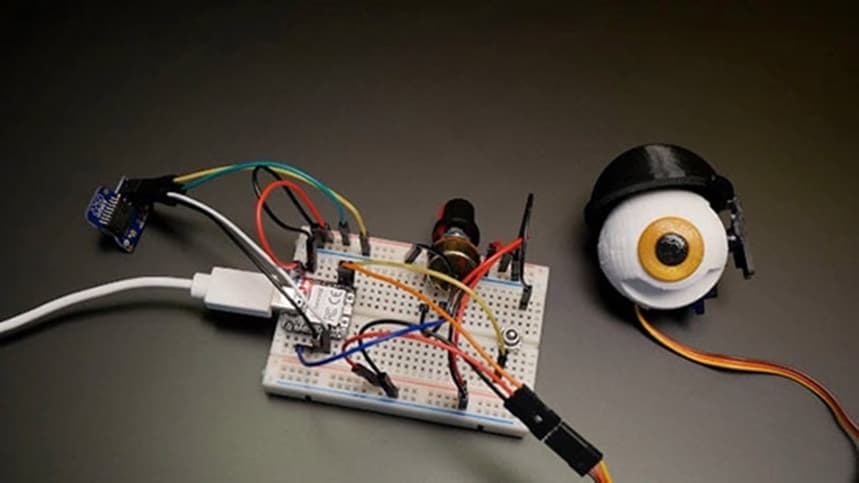

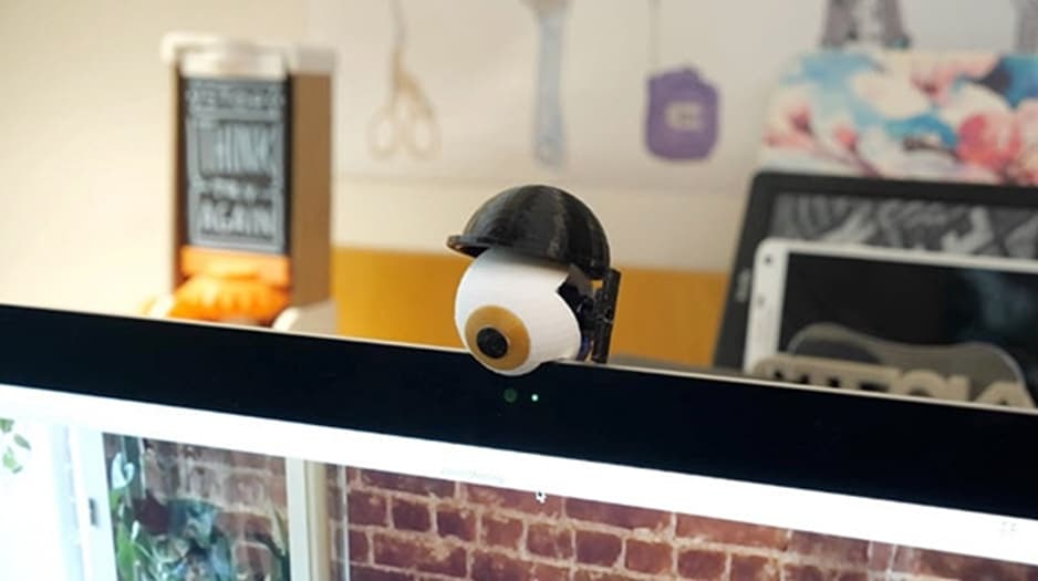

这次要构建的项目是一个网络摄像头隐私保护装置,它使用按钮和实时时钟作为输入,然后通过伺服电机进行输出。

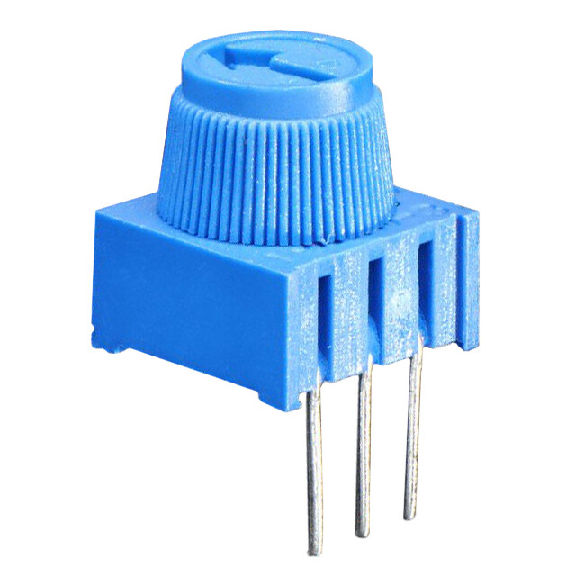

例如,在我的网络摄像头隐私设备项目中,有一个瞬时按键输入来手动操作设备、一个保持开启状态的电位器用于调整时间,还有一个实时时钟来准确跟踪时间,然后还有伺服电机,所以我有三个输入和一个输出。

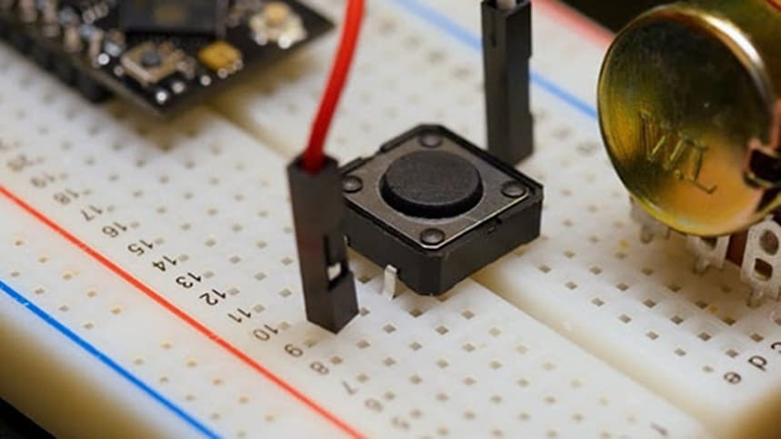

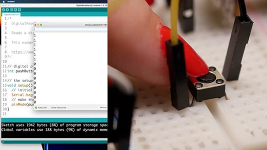

因此,我会从内置的 Arduino 示例 DigitalReadSerial 开始,连接我的按钮,然后观察串行输出,以确认我的按钮是否正常工作。
在这个阶段也更容易发现接线错误,因为你正在使用适用于当前组件的代码,而不是同时尝试调试接线和新代码。

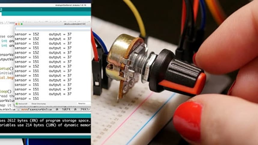

然后,我会将电位器添加到我的电路板上,并打开另一个代码示例 AnalogReadSerial,观察串行输出以确认我的旋钮电路。
正如我们在之前的视频中介绍的那样,基本的数字和模拟代码可以与各种不同的传感器一起使用,通常几乎不需要修改。所以,例如,我可以将按钮替换为 PIR 运动传感器,或者将旋钮替换为滑块或压敏电阻器。拥有串行输出可以帮助确定数字逻辑是否需要反转,或将传感器范围映射到适应输出范围。

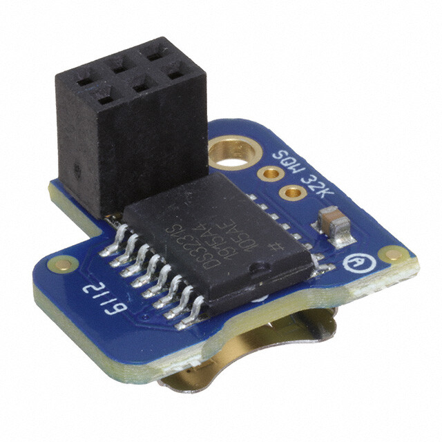

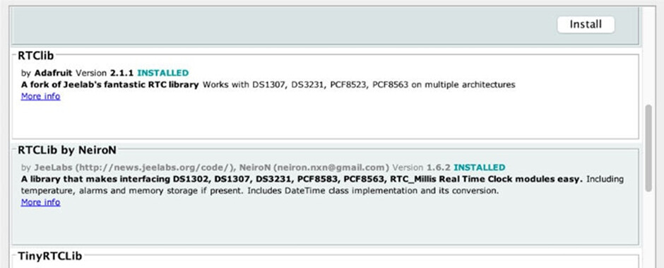

对于实时时钟,需要下载一个库来与设备通信,安装库后,在示例菜单中可以找到带有示例代码的库。

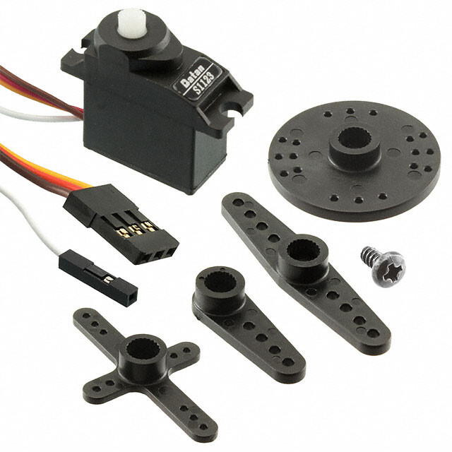

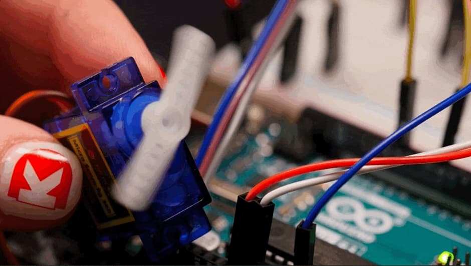

最后,是时候测试伺服电机了。它需要一个库,而这个库恰好在Arduino软件中预先安装好了。

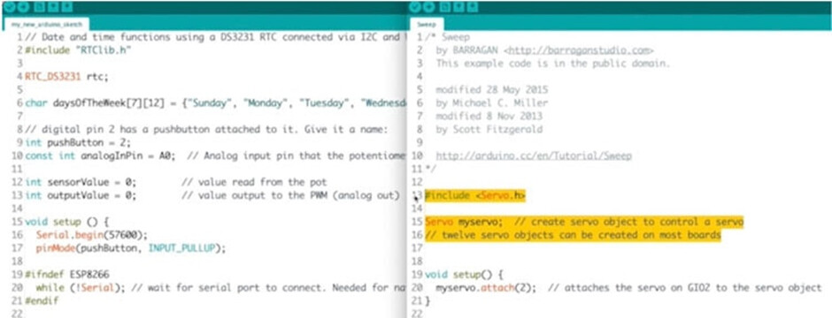

现在是时候创建一个新的草图,应用使功能正常工作的逻辑,该草图将操作所有的输入和输出。
有时候,一些类似于你想要的功能的示例已经存在,你可以在此基础上进行构建,或者从上一步中运行的任何一个基本测试程序开始。
基本概念是将所有需要的部分添加在一起,比如库的引入和设置等等,然后编写一个根据伪代码中描述的操作执行任务的代码。事实上,将你的伪代码直接粘贴到你的程序中作为注释,是个明智的做法。这样你就能一直以更简单的语言看到你想要做的事情。注释还可以让其他人更容易继续你的工作,即使那个人就是你自己。
