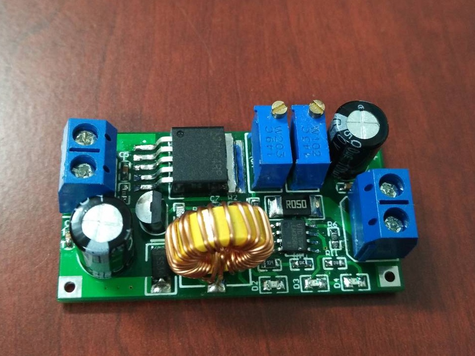

这是大学做的一个降压模块电路,平时DIY一些小制作时经常会用到,调试很方便,主电路是一个BUCK降压电路电路,最大电流可支持5A。下方左侧稳压源是给比较器提供一个供电电源,比较器主要做一个反馈调节,通过采集电流大小和设定电压进行比较,实现恒流和恒压模式的切换,同时点亮不同颜色指示灯来指示模块工作状态。可以用于一些小模块的供电,也可以给一些电池充电(电池充电一般先是恒流充电,电压逐渐提高;之后电压达到额定电压后进行恒压充电,电流逐渐减小)。
输出电压是通过VR1可变电阻器调节的,调节的上分压阻值,输出范围是1.25V-36V连续可调。恒流或限流是通过调节VR2调节的,调节设定电压,与GNDA采样电阻电压进行比较。
