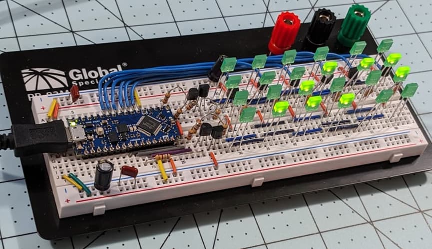

在本期中,我们保留了17%占空比的6列4行显示器。为了提高亮度,我们将使用行和列驱动晶体管来增加 LED 的电流。我们使用脉冲40mA电流代替13mA,这种谨慎实施的方法将 LED 的电流提高到约两倍于其连续电流。如图1所示,结果比原始设计有了显著改善。这是通过适度增加电路复杂性来实现的,如图2所示。
1 :具有列和行驱动器的多路LED灯显示01:35:46的高亮度二进制时钟图片。
