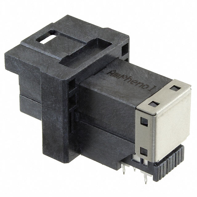

来自安费诺(Amphenol)ICCG40H系列迷你SAS HD连接器符合SFF-8643标准,能够满足SAS 3.0(12Gbps)的电气性能。
直角配置连接器类型需要使用安装螺丝,但该连接器包装中不包括该螺丝。因为安费诺(Amphenol)并不销售安装螺丝。但他们在工程图纸中提供了螺丝规格,如下所示。所需的螺丝取决于安装连接器的PCB的厚度,因此无法推荐单个特定的螺丝。你需要找到项目所需的规格,如有需要,Digi-Key的技术人员可以帮助你查找螺丝。
就G40H1XXXXHR而言,推荐使用M2x0.4自穿孔螺丝且螺丝长度为“PCB厚度+2.5mm最大值”。有关详情,请参阅此处的产品图。
就G40HAXXXXHR而言,推荐使用M2x0.8自穿孔螺丝且螺丝长度为“PCB厚度+2.5mm~3.65mm”。有关详情,请参阅此处的产品图。
