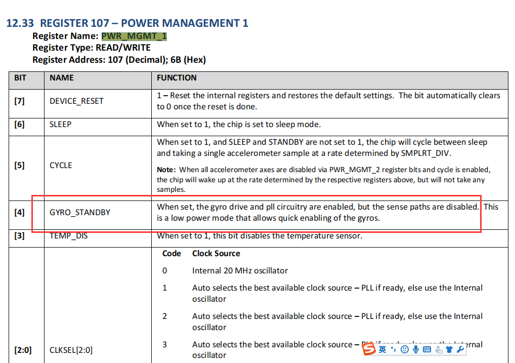

还有就是他说将GYRO_STANDBY置1会启动陀螺仪,关闭加速度,但是我测出来的实际效果是加速度被启用了,然后陀螺仪被禁用
